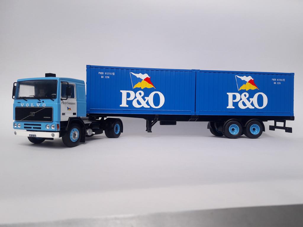

    На кілька днів заскочив додому, і отримав пару новинок у колекцію. Довгоочікувана Volvo F10, контейнеровоз транспортної компанії P&O, виробництва ІХО. Модель проста у виконанні, багато чого в ній хотілось би бачити зробленим по іншому. Непідйомна кабіна для іксо то є стандартом, салон повністю чорний. Частково застосоване фототравління, і вже є у продажу набори для тих, кому хочеться зробити свою ф10 ще більш реалістичною.
    Але моделлю я задоволений. Хотілось би трохи менш яскравих фарб на ній, щоб виглядала не так іграшково. Яскраво-блакитний - то фірмовий колір перевізника, одного з найстаріших у світі.
    Виконання моделі відмінне. Якісь косяки геометрії кабіни шукати не хочеться, образ старої вантажівки Вольво Ф10 передано досить влучно. Саме завдяки цій моделі Вольво стали одним із лідерів у виробництві вантажівок. Багато іновацій, як-то нова ергономічна і безпечна кабіна, інтеркулер проміжного охолодження повітря в турбіні були застосовані саме в цій лінійці тягачів. Дизельний двигун рядний, мав 6 циліндрів.

    Гарна модель,я теж задоволений виконанням.В мене ще е такий з високим дахом,теж вiд Ixo.Тримостовий зробив сам,також з iксошного.А такий як у тебе -у мене з журналки зчеплений з низькорамним тентованим напiвпричiпом...

  • Після того тримостового білого Вольво і мені захотілось зробити подібну конверсію :good:
    А загалом то я вдячний ІХО, нарешті колекціонери 43го можуть поставити собі на полиці моделі вантажівок, доступних раніше лише "п'ятидесятникам".
    Гарний вольво :Bravo: :good: Але згоден-трошки доробити деталізацію набором йому не буде зайвою.
