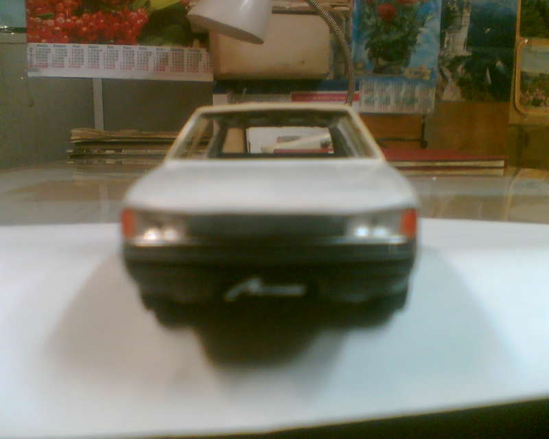

мой бесконечный Москвич) но по-моему дело приближается к логическому завершению) Фото зада прототипа естественно не нашел, но решил его выполнить... :pardon:
з.ы. Еще раз (прорекламирую пластик модельный от Юры) скажу что работать с этим пластиком одно удовольствие, легко обрабатывается, режится, шпатлюется суперклеем гелем со своей же стружкой, но клеить мне его больше нравится все же на супергель. Модельный долго схватывается.
похож?

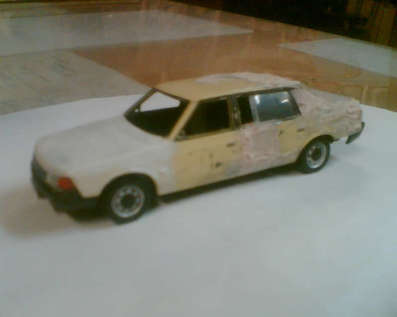

Ну вот дошли руки и до Князя Владимира.
В принципе описывать не зачем, я думаю все видно из фото. Здесь предварительно собран для фото.
Продолжение следует.

ИМХО широка задняя дверь-визуально шире чем на прототипе, стойка крыши ушла назад внизу, на фото прототипа, она кончается примерно на одной паралелли с краем заднего колеса-даже раньше, ну и багажник великоват и задран вверх :beer:

С багажником согласен - надо переделать.А по поводу того что он великоват не согласен. Нормальных чертежей найти не смог, поэтому делал модель по первой фотографии уменьшенной до 43 го масштаба. Задняя стойка - такая же как и на первом фото просто на ней шпатлевка, вот и кажется что она дальше. Задняя дверь возможно на 1 мм шире, пришлось подгонять выбирая между базой и шириной задней двери. Завтра сфотографирую на фоне фотографии с которой делалась модель.

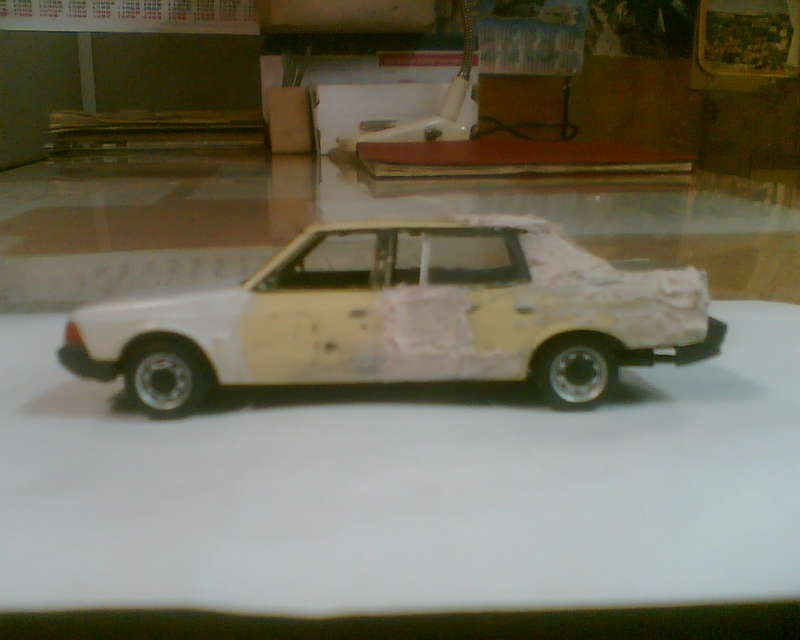

Итак продолжим. На этом фото показаны наращенные места
Для сравнения несколько фотографий с прототипом с которого брались размеры
Прототип на фото визуально меньше, на самом деле они одинаковые с моделью. Просто растояние до модели и до фото сыграло свою злую шутку.

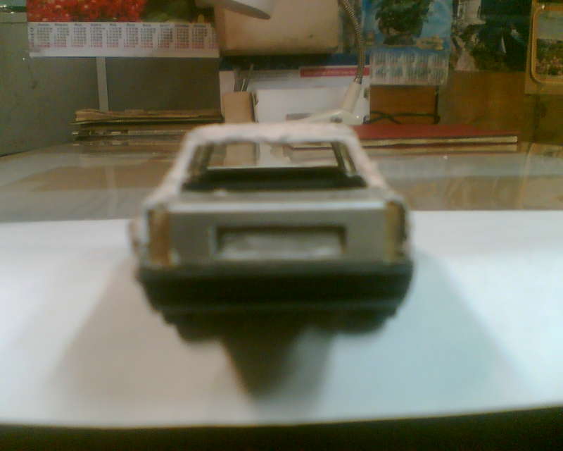

Ну и собственно продолжение изготовления зачищен первый слой шпатлевки, наращена крышка багажника (Чтобы упредить комментарии по поводу угла крышки багажника - это предварительный вариант еще будет сниматься шпатлевка и выравниваться угол крышки багажника).
Ну и напоследок - ранее было сказано по поводу большой задней двери - она таки один в один с прототипом. Есть подозрение что китайцы сделали эту дверь в 2141 меньше. Когда приложил заднее стекло к фото - то и возникли эти подозрения. Оно оказалось на 1,5 мм короче.
