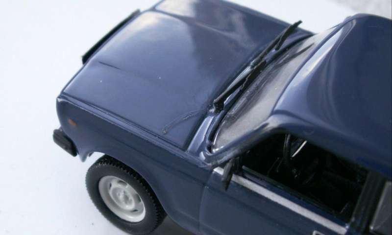

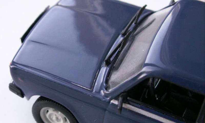

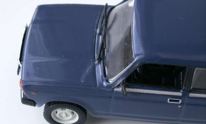

    Дмитрий писав:Подскажите как убрать следы клея с поверхности краски?
    с scaleforum.ru:
    Неделю назад в своей теме конверсий "Сделано в Харькове" услышали совет нашего коллеги, что против китайского клея, испачканного на поверхности моделей, надо применять "димексид", который стоит копейки в аптеках.... И вот провёл сегодня эсперимент. Дальше на фотках видно результат испытания. С помощью ватной палочки и димексида слой клея на поверхности краски таял в размерах в течении десяти минут.Всё отлично получилось. Даже блеск краски не теряет. Димексид на ощупь как подсолнечное масло, но только жиже.Есть предупреждение: не применять димексид на поверхности краски, которая сушилась воздушным способом. Иначе сотрёте её вместе с клеем.
    Повідомлень: 944
    Звідки: Макеевка
    Спасибо пойду за Димексидом.
