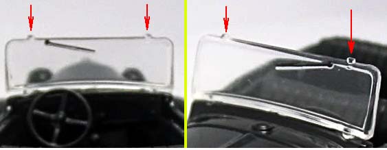

Paradoxmobile писав:Угол наклона как в АЛовской копейке примерно, а должно быть вертикально. В итоге имеем КОЗЫРЕК над обтекаемым стеклом :D
А там и должен быть небольшой козырек перед стеклом, приблизительно 3 мм.
Повідомлень: 88
З нами з: 15 вересня 2010, 12:04
Ничего там не должно быть - посмотрите на журнал :)
Тент ведь защелкивается на рамку ветрового стекла..., и на модели есть даже в тенте паз для стекла если присмотрется
Повідомлень: 307
З нами з: 17 грудня 2010, 21:27
Звідки: Житомир
Paradoxmobile писав:Ничего там не должно быть - посмотрите на журнал :)
Есть там козырек.
Сразу же на второй странице обложки (слева внизу) есть четкое фото - вид сбоку, на нем хорошо видно козырек.
Paradoxmobile писав:Тент ведь защелкивается на рамку ветрового стекла..., и на модели есть даже в тенте паз для стекла если присмотрется
Наверное, смотрели невнимательно, или через блистер. Паз не по самому срезу, а со смещением в назад почти на 3 мм. Помимо этого, на лобовом стекле есть две отливки в виде штырьков, а в пазе тента – ответные отверстия под них. В собранном виде всё получается как на фото со второй страницы обложки (с козырьком).
И ещё пара фоток оригинала с какой-то выставки, где хорошо видно, что "ленинская кепка" :) имеет место быть:
Повідомлень: 307
Звідки: Житомир
Paradoxmobile писав:...а вытянуть не получается - приклеено...
Только что распотрошил один ГАЗон. Отливка ветрового стекла (как и другие съёмные детали на журнальных моделях) - с двумя штырьками, которые вставляются в соответствующие отверстия в кузове. Изнутри концы штырьков заплавлены, - всё как обычно. Монтаж/демонаж – минутное дело.
Повідомлень: 88
Я за этот паз и говорил, но у меня стекло дальше паза получается :) И козырек выходит на полсантиметра :)
Спасибо за подсказку как снять стекло. Намучу паяльник и достану :)
Повідомлень: 307
Звідки: Житомир
Paradoxmobile писав:...Намучу паяльник и достану :)
Там сначала салон надо снять, а он на развальцованных отливках кузова (как стёкла на других моделях), где - просто руками снимается, а где - может понадобится шуруповерт со сверлом.
